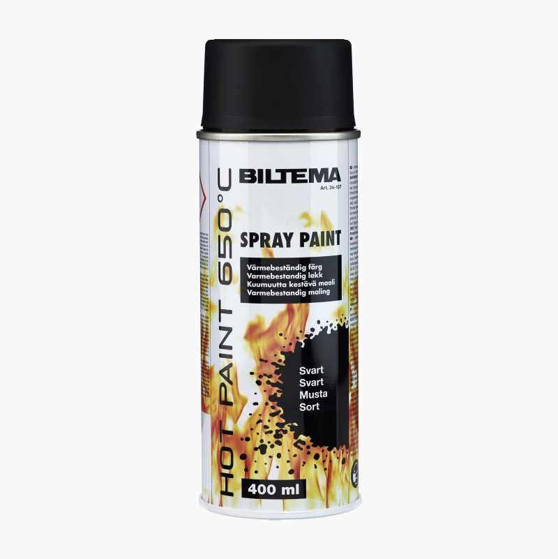

Rost på de svarta rören bak. Ett tips bara:
Jag har en gång tidigare föreslagit att o m har ett äldre kylskåp så bör man koll om det finns rost och om den svarta färgen börjar bli dålig.
Tipset gäller att måla om rören med värmetålig färg.
BILTEMA har en spray med svart värmetålig färg, som man kan spraya över de svarta rören med och på så vid förlänga livslängden på kylen.
Färgen är tunnflytande och torkar sakta eller först när det blir varmt. Lite klurigt att få dit färg på baksidan av rören och kondensorflänsarna.
Man går helt enkelt kleta med fingrarna bakom rören....

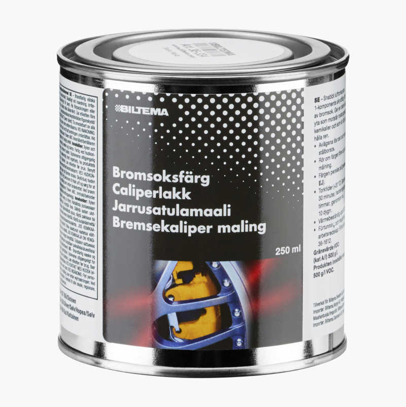

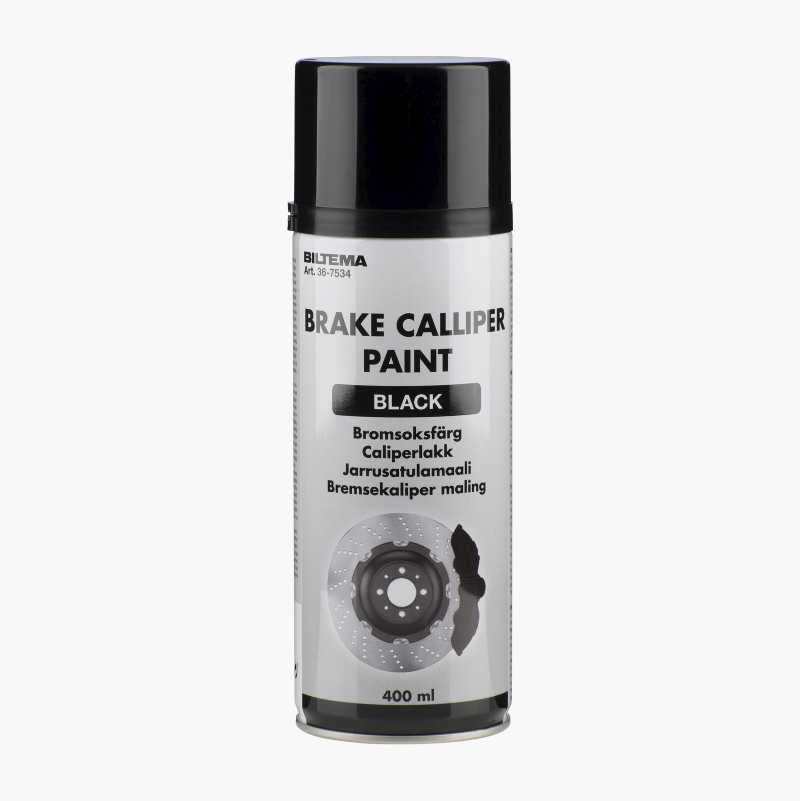

Hejsan, man kan även använda typ Biltemas bromsoksfärg på sprayburk som täcker mycket bättre och är mer rostkyddande med sin täta yta och tänkta "placering".
Den skall tåla varma bromsdelar upp till ca. 200° som brukar räcka på alla synliga delar av rör m.m. Men inte ev. nere vid brännaren naturligtvis.
Bara en idé, som en kompis började med för rätt länge sedan.
Finns även på vanlig liten penselburk men verkar som att den håller på att utgå tyvärr.

Det var tråkigt. Denna färg är mycket bra och jag brukar måla oken då de är lättare att hålla dem rena om de är blanka och fina. Vad gäller kylskåp så tycker jag att de flesta jag sett har varit rostiga och bedrövliga. Särskilt gäller det nog bilar med kök bak där ju kylskåpet får in fukt och smuts lättare....Orginalfärgen på rören verkar inte Särskilt tålig.
Nej det verkar mest vara lite prydnadsfärg, i alla fall på äldre kylskåp.
Ja färg på bromsar gör att det håller sig mycket bättre, och att man ser lättare när det börjar dassa till sig.
Vill du ha värmetålig penselfärg när Biltema slutar med sina burkar så finns det på andra håll, lite dyrare, men massor av nyanser att välja på.
I nedre rutan kan du dessutom välja 2K varianten, men då blir det lite mer än lite dyrare :oops:.
Det finns även mycket andra godsaker på den firman om du kollar runt.

Säkert en utmärkt färg den där Bromsoksfärgen.
Varför jag rekommenderade den svarta värmefärgen är att den är tunn, täcker fint inne bland kylflänsarna i kondensorn utan att fylla för mycket,
dvs hålla ett tunt lager som inte isolerar för själva värmeöverföringen. Färgen är nästan tunn som vatten vid spayningen, och fyller rostfläckarna rinner in under flagorna utan att bilda ett isolerande lager.
Jag har inte provat bromsoksfärgen och har därför inga synpunkter om den säkert ett utmärkt val.
Ja där nere vid brännaren är det nog ingen ide att måla, men uppe vid skorstenen i kokarens övre del går det bra.

Hej, bromsoksfärgen funkar ju bra på rören m.m. bak som håller sig under 70° för det mesta, och de rören är ju mest rostskadade så det nästan börjar se farligt ut ibland, för färgen fyller och hänger kvar bra även om det är svårt/trångt att få bort mycket av rosten som finns.
Själv så dränkte jag mitt kylskåp bak också med just Biltemas tunna värmefärg för länge sedan och några år senare så bättrade jag på rören med bromsfärgen på sprayflaska (trångt och struligt) och allt ser rätt ok. ut fortfarande faktiskt.

Jag håller med, avgasfärgen anser jag är lämpligare genom att den är tunn och matt och avsedd för ytor som skall avge värme. Tjockare
färgskikt ger sämre värmeavledning. Sedan måste jag säga att jag är förvånad att så många husbilar sköts så dåligt att sådana här viktiga delar tillåts att bli rostiga, att göra rent bakom kylskåpet ingår väl i normalt underhåll, minst en gång per år, och att då bättra eventuella färgsläpp?
