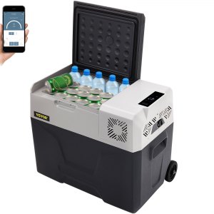

Har inte erfarenhet av den heller. Men har stött på två grannar på vår nu nästan avslutade Kroatienresa, som hade Vevor kompressorboxar. Eftersom jag är nyfiken av mig frågade jag. En hade en väldigt smidig 30 litersbox och den andre hade en 50 litersbox. De var väldigt nöjda med sina boxar. Så en sådan kommer jag att skaffa när min 20 år gamla Harald Nyborg kompressorbox går i graven. Fast som det ser ut nu kommer den troligen att överleva mig! :p Men gå in och kolla på vevor.eur Bra specifikationer, många och bra recensioner, riktigt bra priser och fraktfritt.

Köpte en Vevor 40 liters kompressorkylbox i mitten av juli. En smidig storlek trots att den klarar 1,5 liters flaskor. Klarar ner till - 20 grader. Har dock bara testat den till - 10. Den ska främst jobba som kylbox.
Den har nästan gått konstant i 2 månader på 12 volt. Fungerar väldigt bra. Drar mindre än min 20 år gamla 10 liters Harald Nyborg box. Kostade ca 3 000:- inkl frakt. Skillnaden på dyrare boxar verkar vara diffen i temphållningen enligt test. Ställer jag den på 4 grader kan den pendla mellan 2 - 5 grader, lufttemperatur. Men innehållet håller stabil temp. Testet jag läste berömde boxen, som i Tyskland marknadsförs av Fritz Berger, särskilt i förhållande pris/prestanda och robusthet för husbilsliv.
