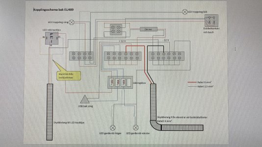

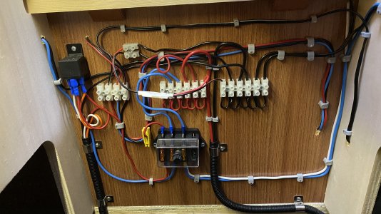

För att få tillräckligt med kraft till bakre delen av bilen, drog jag två 6 mm2 kablar direkt från bodelsbatterierna. Givetvis satte jag dit en separat säkringsbox vid batterierna. Röd och svart kabel placerades i kabelrör och drogs under bilen.
Där bak gjordes en ny elcentral med separata säkringar till förbrukarna.0D54E374-1FD6-4457-971A-66AB8B2A5383.jpeg8B1D1BE7-FCEF-43B0-A26F-EEAF9C666D19.jpeg
