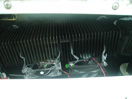

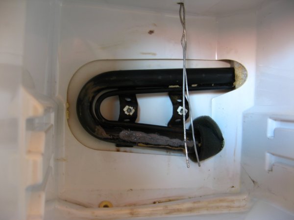

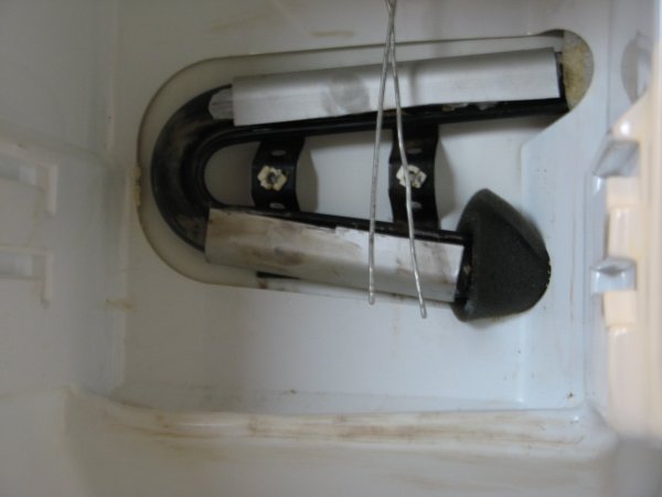

Nix,dom 2 suger ut luften ovanför kylflänsarna genom över gallret.Sen är dom ju inte några orkan fläktar precis.Den nedre suger in från vent hålet golvet bakom kylen,allt för att öka genom strömningen av luft bakom kylen.Ca 36 grader uppnås redan efter 15 minuters gång tid på gasolen ovanför kylfläktarna.Från ca 20-22 grader till 5 grader i kylen tar det 2,5 timma.Tycker ja e ganska bra för ett 10 år gamalt tröskverk.Sen har jag ökat kontaktytan mellan kylröret och kylflänsar inne i skåpet med två aluprofiler
    2,2 MB · Visningar: 66
    1,9 MB · Visningar: 53
    1,5 MB · Visningar: 57

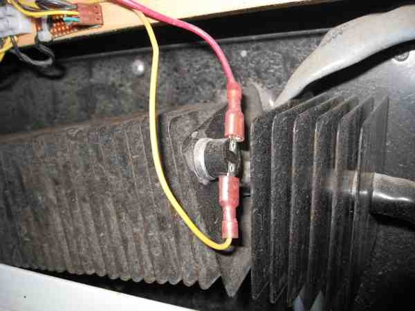

Hur har du gjort med termostaten, har du byggt in den i någon kapsling (låda)? och var har du satt givaren till termostaten?
pannor
336
2799
Sv: kyl problem (fläkt)
Termostaten har jag att i en vanlig eldosa som finns att köpa överalt,ca 6x6 cm.Givaren har jag hafft lite var stans men det verkar fungera bäst ovan för lylflänsarna för min del

Sitter 2 datafläktar som hänger i ståltråd (med krympslang runt om för att dämpa vibrationerna) under kylflänsarna. Har även ett motstånd monterat så går normalt sett på lågfart, men när man tex är i kroatien slår jag om strömbrytaren så de går med full effekt.
