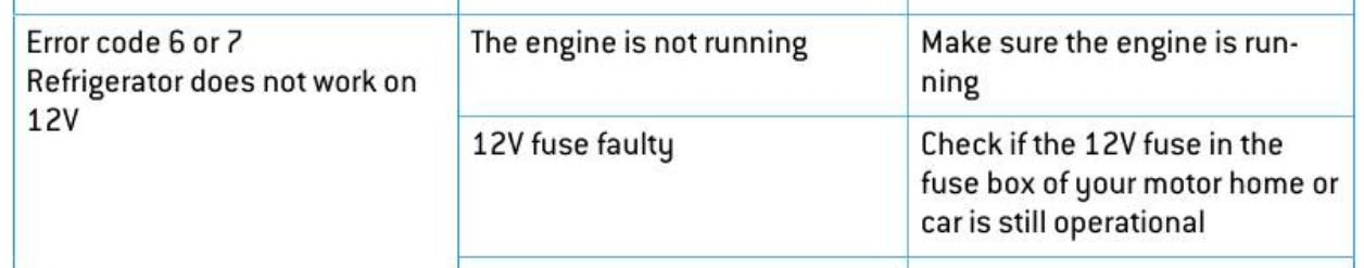

Det som finns i manualen om utebliven 12V till kylen är detta.
Allt annat räknas tydligen som felproblem.
