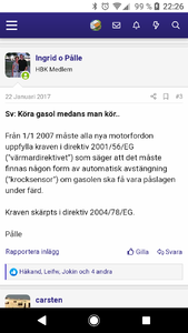

Om man avser att köra kyl/frys på gasol under körning bör man absolut se till att ha en slangbrottsventil eller krocksensor mellan gasolflaska och reducerventil.
Denna ventil/sensor stänger av gasolen så att den inte strömmar ut och riskerar att brand uppstår vid brott på gasolslang eller -rör.
I vissa länder (Tyskland bl.a? ) lär det vara krav på detta har jag läst någonstans, men minns inte just nu var...
Edit: hittade ett tidigare inlägg om detta
