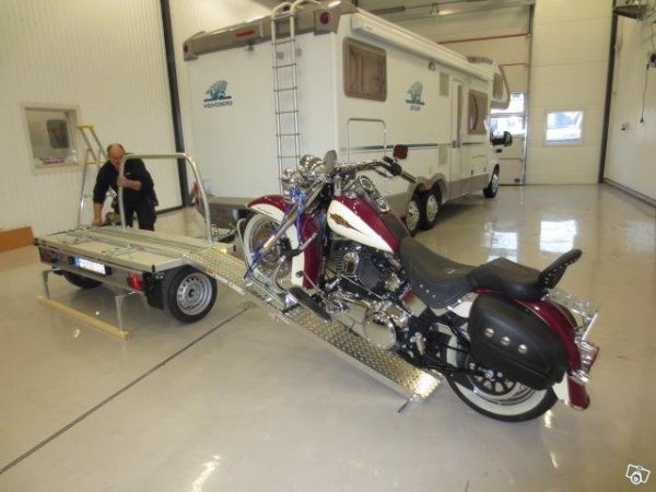

Bra släp men hojen står inte i färdriktningen vilket den inte är konstruerad för tex vid en inbromsning. Skulle nog inte vilja ha någon av mina hojar på den släpen.

Hej.
Detta får du gärna förklara mer i detalj,
gällande att hojen inte är konstruerad för sidotransport?
Själv ser jag inga hinder, men möjligheter!
Mvh. En nyfiken Magnus
Sv: Kul MC släp
Första vettiga mc-släp jag sett, lika bred som bilen så man ser den i speglarna när man backar.
Väldigt bred spårvidd vilket gör att den är stabil att ha efter bilen istället för de väldigt smala och vingliga släparna man sett hitills med skottkärrehjul.
Enkel lastning med hjälp av släden man spänner fast framhjulet i och sedan winchar upp, att motorcykeln åker i sidled spelar ingen som helst roll, bara att banda fast ordentligt.
Finns även en rejäl lastbåge som håller emot, om man behöver bromsa hårt.
Fantastiskt smidig lösning, bästa jag sett på länge :).
Sv: Kul MC släp
Klart intressant, undrar hur nedvinschning fungerar.
En rejäl elvinsch vore kanske inte så dumt.
Sv: Kul MC släp
Måste bli en kraftig nedtryckande kraft på dragkulan vid tvärbromsning, undrar vad den klarar för belastning nedåt?
Sv: Kul MC släp
Det bör inte bli annorlunda än andra släp med samma längd mellan axel och kula? :)
Sv: Kul MC släp
Är som vanligt lite negativ och ställer mig frågande till konstruktionen.
1. Kort avstånd mellan dragkrok och hjul gör den mycket svår att backa med. Har haft ett gammalt kort släp så jag vet hur svårt det är.
2. Hög. Svår att lasta, vilket bevisas av det behövs vinsch med specialanordning.
Köp istället ett Erde mc-släp som är lågbyggt och mycket billigare. (de är visserligen åxå korta) Vet inte heller hur mycket de lastar men väger hojen över 200kg så är det knappast någon körglädje kvar ändå och man klarar sig utan hoj.
Sv: Kul MC släp
Som jämförelse bara, en tvåhjulig kärra med hög tyngdpunkt måste ju belasta dragkroken mycket mera nedåt.
Sv: Kul MC släp
Vi har ett liknande, enda större felet är att axeln är alldeles för hård den fjädrar knappt, speciellt inte med bara en MC på släpet.
Sv: Kul MC släp
Hej hur då svårt Jag har bara en 125 cm scoter men jag kör den alltid upp med egen Motor
Ha de Paffw
Sv: Kul MC släp
Har inte kollat släpets spec. Men tycker inte dragstången det ser så kort ut?
Vilket som har man ju en ratt & kunskap att backa... :D
Min hoj (ZZR1200) väger 250Kg, anser enl. mina ref. ramar att den är >Kör-Glädje< :)
100Km ok kärra, funkar ju utomlands, upp till var & en att värdesätta.
Svår att last kanske man skall uttala sig kring då man provat? ;)
Erde-släpet är obromsat, men prisvärt. Själv har jag ett 1200kg isolerat
skåp/släp till musiken, det brukar jag använda även till hojen.
Praktiskt med lilla trubadur riggen på sommaren, då får även mc'n plats.
Mvh. Magnus
Sv: Kul MC släp
Husbil med släp enbart för att medföra MC'n gör att allt "runtom" påverkas t.ex last-/lossning", medföra säkerhetsprylar/kläder för MC, få likasinnade med HB/MC, färjekostnader, mm! Husbilsresandet med riktig MC blir krångligt vilket tar bort "nöjet". Jag är bekväm av mig och vill inte "blanda mina HB/MC" intressen med varandra, det blir bara onödiga besvär så jag vill inte ha med MC'n!
I fallet med kort släp och kort dragstång, bör man tänka sig för flera ggr först! Bla risk för wobbling pga den korta dragstången spec ihop med långt överhäng på husbilen, hög last, besvärligt med yta på många ställplatser, extra färjekostnader .. mm. Bara besvär, om man inte ligger länge på platser där MC kan användas.

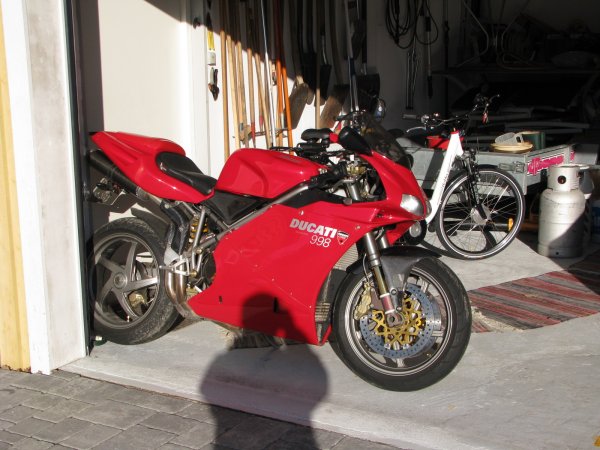

    581,8 KB · Visningar: 7
Sv: Kul MC släp
Vi tycker det är riktigt kul att ta med mc när vi åker husbil, t.ex. till Öland, ställa husbilen i Kårehamn, och ta mc:n och njuta av alla småvägarna där. Släpet märks knappt i de flesta fall. Jag får använda backkameran för att kolla så att det finns kvar, för det syns inte i backspeglarna annat än när man svänger! :)
Sv: Kul MC släp
Jag gillade släpet, bästa jag sett hittills!!
synd man inte ar dragkrok och körkort för att kunna ha med sig hojen på semestern, hade varit underbart!!
Sv: Kul MC släp
Hojen på bilden är ju vara uppåt 240cm lång. Hur lätt är det att manövrera det släpet, lär bli problem med den bredden när man kör både framåt och bakåt. Och _får_ det sticka ut så mycket utanför bilen.
Sv: Kul MC släp
Normal bil är 230-235cm... Sticka ut? Min bil är 255cm har även backkamera.
Det spekuleras i kort dragstång, utan att någon preciserat längd?
Färjeavgifter, problem på ställplatser, blanda ihop intressen, äntligen förstå sitt eget?
Det går att se omöjligheter & problem i mycket, eller så gör man tvärt om! :rolleyes:
Var & en har rätt till sin åsikt, jag tycker släpet verkar ok.
Själv tar jag med hojen, inte för att åka & köpa glass, utan för möjligheten att dra iväg dit det passar, snabbt enkelt över dagen.
Som sagt, upp till var och ens användningsområde! :)
Mvh. Magnus
