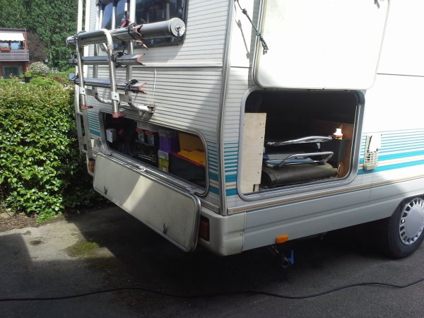

Så här löste jag samma problem. Min skjutventil som sitter vid gråvattentanken läckte på samma sätt som ovan beskrivits.
Jag förlängde röret med en stump plaströr 40mm. Sedan satte jag på en kulventil som bekvämt kan manövreras från sidan på bilen.
Kulventil enkelring - PVC-U - för vatten - PN 16/10
PS
I det grå avloppsröret på cykelstället förvarar jag en gammal dammsugarslang i plast som jag använder för att förlänga avtappningen vid behov.
DS
