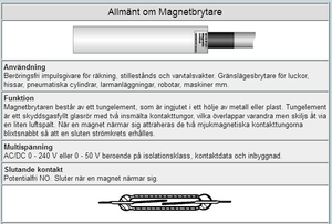

Hej. Hade samma fel på vår Dethleffs globetrotter -15. Det var garageluckan vänster bak som indikerade öppen dörr. Det sitter en givare i det övre låset och en liten magnet i aluminiumbiten. Lossa kabeln till givaren, släcks lampan så är det den luckan. Det är lite lurigt att justera det rätt.

Jag får plocka dän låset och se hur det ser ut inuti, på utsidan syns inga kablar.
