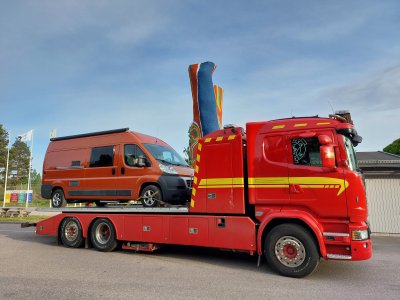

Årets andra tripp och här står man med en kopplingspedal som gått i botten, växellåda som är obrukbar och en växande pöl gulaktig vätska under bilen.
Bärgare på väg. Tur i oturen att det är nära hem.
Nu är väl frågan om semesterbudgeten går till ett kopplingsbyte istället...
Antar att det är hydrauloljan till kopplingen som läcker, problemet är ju var läckan finns och hur svårt det är att åtgärda?
