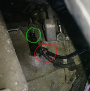

Jag har drabbats av samma problem för ett par år sedan. Då var det en o-ring på ingående tryck slangen uppe på kopplingen som gått läck, och tömt systemet._20240529_112058.JPG
(Röd ring läckage.
Grön ring luftskruv.
Fiat 07a 3 lit.)
Bytte o-ring, fyllde upp systemet med bromsolja och luftade. Sen fungerade kopplingen igen.
