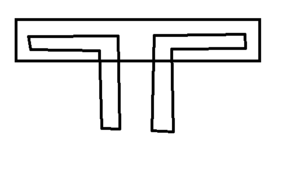

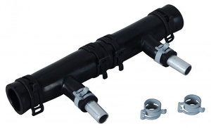

Har du använt denna anslutning från Alde?
Anslutningarna på den är ju bockade inuti gummit så att det skall bli cirkulation.
Enkel skiss... Om du använt den och ändå inte får flöde har du nog luft i mattan.

Ja visst, den har jag använt och jag har flöde genom mattan
