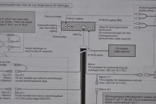

Kan inte se något på bilden, men du bör ha en aux ingång på den för att kunna koppla ljud in i den. Vissa apparater har aux in på framsidan.
Om du har utgång för hörlurar kan du använda en FM-sändare, så slipper du alla kablar.
t.ex. denna Om iZound FM-sändare FMT-750 från Teknikmagasinet
/Göte
Kanske en sådan adapterkabel skulle passa: SCART till RCA(ljud) > RCA - Scart | Kjell.com
Om adapterkabeln är för kort, finns det RCA förlängningskablar: 2x RCA-kabel förlängning 1,5 m > RCA - RCA | Kjell.com
På eBay.de hittar du en CD-RB10 för under 5 €, inkl. frakt från Hong Kong: Pioneer IP-Bus to RCA Aux Audio Input Cable for CD-RB10 | eBay
SCART/RCA-adaptern använder du för att "hämta" ljud från TV:ns SCART-kontakt.
