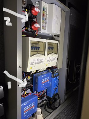

Jag har fyra solceller på taket som jag parallellkopplat två och två och dragit ner till två huvudbrytare.
Bra att kunna koppla bort solcellerna vid arbete med el systemet. Se nr 2.
Därefter kopplat till regulatorerna och vidare till batteribanken via automat säkringar. Se nr 1.
Det var ingen dålig elanläggning:)
