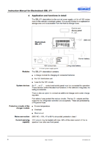

På side 8 er anført at EBL 271 kan lade alle tilsluttede batterier. Tegningen viser både bodelsbatteri og startbatteri
Screenshot_2020-10-06 811_523_EBL271_BA_EN_14_02_2011 - 9110523_2011-02-14_EBL271_BA_EN pdf.png
På side 9 er anført at startbatteri bliver ladet med max 2A
Tegningen på side 13 viser hvor de enkelt batterier skal tilsluttes
1 er bodelsbatteri
2 er jord
3 er startbatteri
Så hvis du tilslutter dine solpaneler til den rigtige blok på forsiden, så bliver begge batterier ladet.

Innan du lägger ner för mycket arbete på att få till det vet du om att regulatorn endast kan ladda startbatteriet med max 1,5 A?

På siden 9 er anført at startbatteri bliver ladet med max 2A
Tegningen på side 13 viser hvor de enkelt batgterier skal tilsluttes
1 er bodelsbatteri
2 er jord
3 er startbatteri
Så hvis du tilslutter din solpaneler til den rigtige blok på forsiden, så bliver begge batterier ladet.
