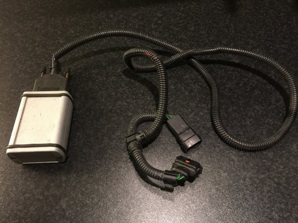

Hej,
Undrar om någon vet hur man kopplar in en trimbox i en Ducato 2.8JDT årsmodell 2003. Trimboxen satt inkopplad i min gamla motor men verkstaden satte inte in den efter motor bytet.
Vet tyvärr inte märket på trimboxen och det står inget på den

Ta bort den svarta plastkåpan. Endast fasttryckt. Det rör som går till alla spridarna 4st har ett gemensamt rör på sidan mot dig (framåt på bilen).På detta rör sitter en kontakt som du tar lös och ansluter dom två kontakter du har på din kabelstam. Har för mig kontakten sitter lite till vänster på röret.
