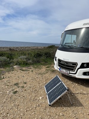

Visa bilaga 227274Har en panel på taket och en portabel. Den portabla är kopplad direkt på batterierna, med en egen regulator. Det fungerar perfekt. Hälsningar från ett soligt Peloponessos.
Hej, det har inte med solpaneler att göra. Men jag kan se på bilden att du har ledlampor i grillen. Vi har beställt en Rapido 8096df och din installation ser intressant ut. Har du gjort den själv eller? Vilket typ är det förutom led?
Skulle va kul att se hur du löste kopplingen från regulatorn till
batteriet. Mitt batteri ligger så dumt till så jag måste ha en fast installation, hade vart lättare med Crocodile klämmor.

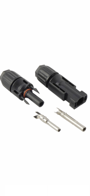

Att det är olika spänning har ingen betydelse. Det har jag också på mina solceller.
Koppla du båda till din regulator. Bäst är att koppla in en kort kabel som är lätt att nå och med en säker isolerad kontakt, så att du lätt kan ansluta din portabla solcell.
Jag rekommenderar MC 4 kopplingar och så sätter du olika på + och - kabeln, så kan det aldrig bli fel när du ansluter solcellen.
