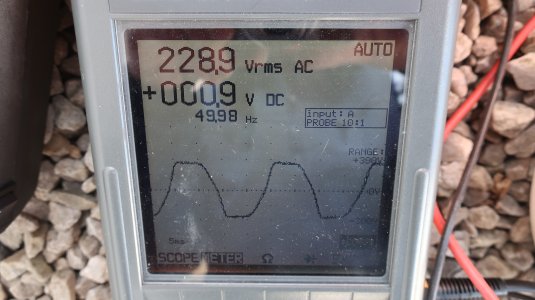

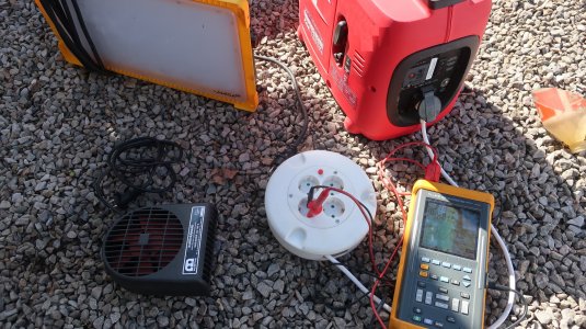

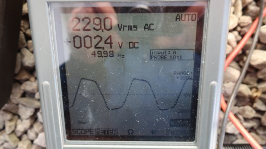

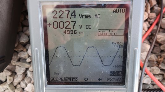

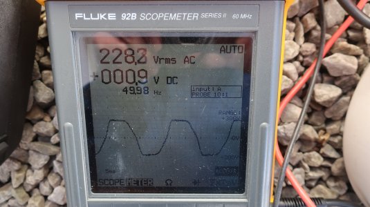

Tråden är gammal men jag tycker tråden passar till det jag gjort idag. För många år sedan så köpte jag ett Kipor elverk på K-rauta för under 2000 spänn om jag mins rätt. Det har används en gång till att driva musikanläggning på ett studentflak, sedan har det bara stått. Hällde soppa på det idag och drog några gånger i snöret så var det igång.
LED armaturen är på 78 Watt och fläkten är på 550 Watt. Provade med en värmefläkt på 750 watt men då löste elverket ut för överlast, inget konstig med det. Vid köp så får man räkna med dubbla effekten på det man skall driva.
