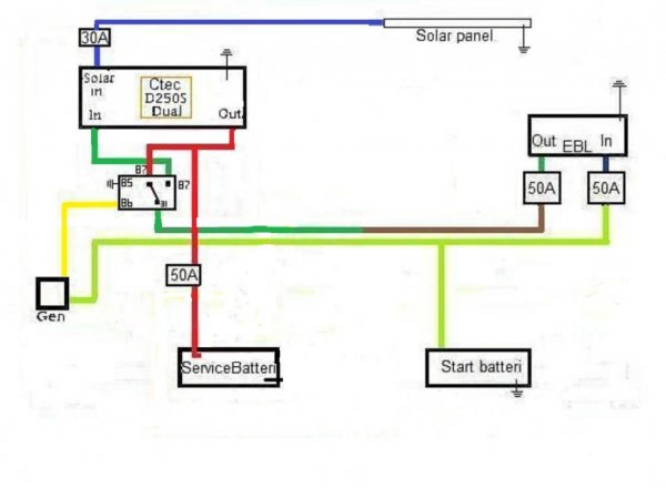

Annars kan du koppla så här.
    48,6 KB · Visningar: 235

Antingen kopplar du in den som det visas i manualen, direkt mellan startbatteri och husbilsbatteri, eller som Arne HBK 13 enligt det kopplingsschemat.
Koppla som manualen är enklast men det kan komma att saknas information i din kontrollpanel bla. hur laddat bilbatteriet är.
Koppla som Arne och allt kommer att fungera perfekt.
Reläet som kopplar ihop batterierna vid körning sitter i EBL. Båda dessa kopplingar löser reläfrågan.
Grym skiss!! Om denna koppling löser alla problem på bästa sätt kör jag gärna på den även om det kanske är lite mer kopplande!!
De olika ampertalen man ser...är det tilltänkta säkringar??
Någon säger reläet sitter i EBLen o någon vid startbatteriet...men inget behöver alltså kopplas bort vid denna installation?
Antar att jag behöver köpa ett sånt relä! Några bra tips där..biltema??
Vilka av de färgade kablarna behöver jag lägga till, och vilka finns redan dragna?
Den gula antar jag är signalkabel från generatorn, hittar man den nära EBLen eller måste den dras från motorrummet?
Tusen tack!!

Biltema har ett växlande relä som tål 50/80A, 42-306. Jag skulle ta ett sådant. Relä - Biltema

Du plasserar C-tek så när bodelsbatteri som möjligt.
+ ock - som nu går inn på bodelsbatterit,ska flyttas
inn på respektive + ock - på C-tek.
Följ derefter kopplings-manualen ovanför.På samma gång
har man en suverän mppt-regulator til solar-panelen.

Jag skulle säga att det snyggaste och bästa är att låta CTEK mata EBL, då behåller man alla ev funktioner i EBL.
Sedan går det en sladd ut EBL som matar kylskåpet, denna sladd klipper man av och ansluter till ett relä så att relät drar vid laddning, dvs kylskåpssladden
från EBL kopplar man till spolen(86) på relät och den andra delen av spolen(85) kopplar man till (-).
Sedan tar man sladden som man matar CTEK med och drar till 30 på relät samt den sladd som man klippte av och går till kylskåpet drar man till 87 på relät.
Sätt också en hängsäkring mellan CTEK och 30 på relät på ca 20A.

Vær obs på at ved lave temperaturer, ca 0 og lavere, så kompenserer Ctek dual med mer spenning, blir hurtig 15V, og det vil ikke jeg ha inn på min EBL, og kjøleskap.
En annen grunn med å montere ihht Ctek er at du kan få to parallelle lade linjer og en type "rundgang" i disse slik at Ctek blir sterkt redusert i virkning.
Derfor lagde jeg den oppkoblingen/skissen over. jeg har prøvet dive koblings varianter og denne er den eneste som fungerer 100%. (med nøye målinger).
Litt modifisert skisse:

EBL har ingen 12volts laddare, generatorn laddar bara rakt igenom EBL:en och då blir batterierna bara laddade till 80%.
CTEK:en är en DC/DC laddare som laddar batterierna till 100%.
Arne.

15 Volt till EBL ska absolut inte vara något problem, ett bilsystem ska har marginaler upp till 16-17 volt.
Som jag beskrev ovan så matar man lämpligen kylskåpet direkt från bilens batteri, då är det fö gjort på min gamla!
fö så som tidigare nämnt ska man undvika att lasta D+ från generatorn, med kopplingarna ovan så lägger ni på ett extra relä dvs ytterligare 2-300 mA på generatorns interna nät. tidigare iallafall satt det 1A dioder där.
Vill man ha fler relän som går mha D+ så bör man hänga på sig efter EBL relä, tex kylskåpets matning.

Om man kopplar enl. Schemat så går alla funtioner genom schunten i EBL:en.
Man vill ju har kvar alla mätfunktioner till displayen.
Arne.
Det kan jag inte förstå, det går en röd tamp från CTEK rakt ned till batteriet, hur kan EBL ha någon koll på vad som går in i batteriet då?
fö notera vad jag skrev om att belasta D+
