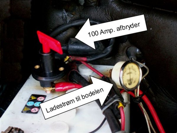

Så jag använder ampermeter.
I en koppling mellan startbatteri och förbrukningsbatteri, att börja använda batteriet som stöd i sommar och vice versa på vintern.
Net-laddaren är ansluten till hus del.
Kontroller sällan, men en bra kontroll över situationen innan du ansluter / kopplar bort startbatteriet.
Med 3 batterier på 11 volt börjar lika bra som ett batteri startbatteri på 12,3 volt.

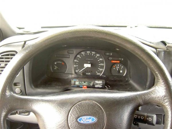

Så jag kan följa avgiften, mens jag kör och se hur mycket ström kan forventses att användas under kvällen.
