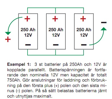

Tack för era svar, någon som kan visa en förenklad skiss på hur batteri 1 och 2 kopplas ihop och vilken kabel som används ?
ska det kopplas som på denna bild fast med 2 batterier ?

Det är rätt att koppla som på bilden men elektrikt sätt är det samma sak om du ansluter på första eller sista plus och minuspolen så det spelar ingen roll.
Alltid plus för sig och minus för sig, aldrig blanda de två.
Tänk på att batterierna måste ha samma status, om du exempelvis kopplar ihop ett gammalt halvtaskigt batteri med ett nytt så kommer båda batterierna att vara i kondition som det gamla batteriet.
Den högsta strömmen som flyter i kabeln är nog den som kommer när batterierna laddas om du inte kör en kraftig omformare från 12-230V.
Laddströmmen eller förbrukningsströmmen ökar inte för att du har två istället för ett batteri utan bara tiden som du kan utnyttja batterierna, så det går att använda samma kabel som du har till det befintliga batteriet om det inte är långt avstånd mellan batterierna då ska du nog gå upp en area.
Tabellen som visas tidigare tar ingen hänsyn till hur stora batterier du har utan endast hur mycket ström som flyter genom kabeln.
F.d. 53009
Sv: Koppla ihop 2 batterier ?
Visst ökar laddströmmen om man laddar två parallellkopplade batterier jämfört med ett. Om laddströmmen är 7 A vid laddning av ett batteri blir laddströmmen 14 A vid laddning av två parallellkopplade om man bortser från ökat spänningsfall i ledningarna och under förutsättning att laddaren kan leverera den större strömmen. 7 A till varje batteri. Det betyder att man laddar med 14 Ah i timmen istället för med 7 Ah i timmen. I ledningen mellan batterierna blir strömmen 7 A. Om man kopplar till plus på ena batteriet och till minus på det andra så får båda batterierna samma ledningslängd till laddaren.
