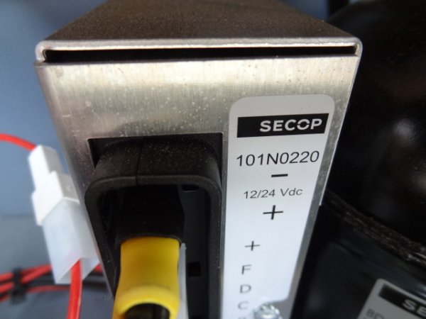

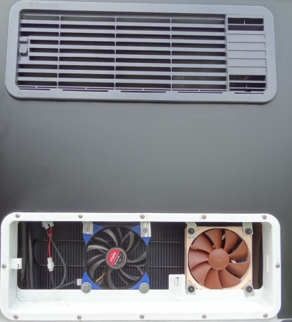

När det var som hetast med över 30grader, så monterade jag in ett par gamla datorfläktar. Strömmen tar jag från kylskåpets + och -, på baksidan (se närbild). Sen har jag en manuell brytare på kylskåpets framsida.
Fläktarna sitter fast med ett par brickor eller bockade plåtbitar. Endast ett par skruvhål i överkant. Nu råkade jag ha två stycken liggande, annars hade det väl bara blivit en fläkt...
Idag behövs ingen av dom!

Hej. Jag har gjort likadant. Men tänk på att sätta den där uppe och så att draget blir uppåt och luften kommer ut däruppe. Sätter du den där nere så "kan"det bli så att lågan blåses ut när du kör kylskåpet på gasol.
