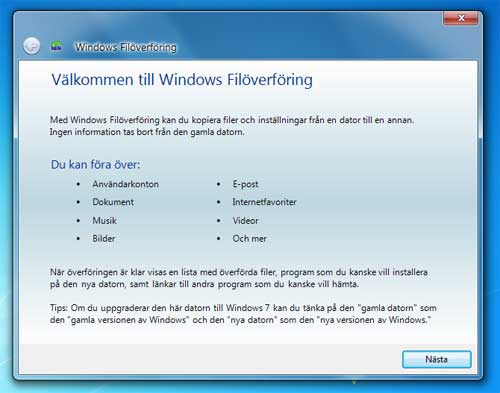

Sv: Kopiera Outlook
Jag brukar använda Windows filöverföring. Ligger under Tillbehör-->Systemverktyg.
Man kan överföra allt från den gamla datorn, eller bara t ex e-posten.
Eftersom du bara vill föra över Outlook 2007 gamla datorn-->Outlook 2007 nya datorn så borde detta fungera smidigt, även via USB-minne om du inte sitter i ett nätverk.
