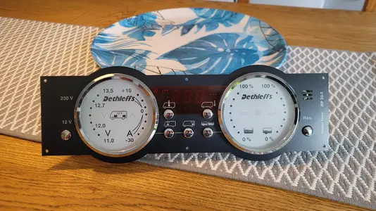

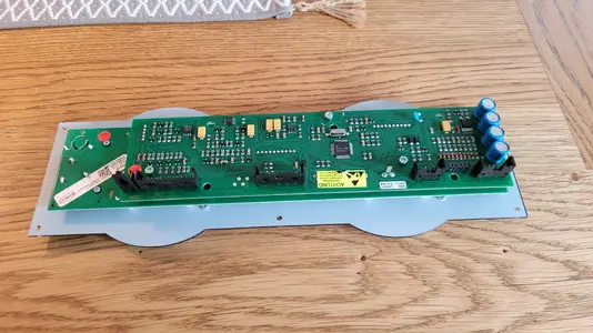

Jag har en Dethleffs Advantage T6811 -13.
Kontrollampan som visar att 230V är inkopplat på panelen ovan sidodörren har lagt av.
Kan man själv byta ut den ?
Någon som bytt ut lampan kanske kan ge instruktioner hur man gör för att komma åt kretskortet.
Vilka delar som måste tas bort lossas för att komma åt den trasiga lampan?
Tumbo ville över 7000 kr bara för nytt kretskort, tycker det är ett hutlöst pris.
Om man inte klarar av att byta ut lampan kan man skicka iväg kretskortet till något företag som är duktiga på sådana jobb.
Mvh Bosse Z
I den här tråden får du lite information om hur jag gjorde.
Mvh Bosse Z
På min bil får jag en 12V signal från batteriladdaren när den laddar. Från laddaren går det 3 trådar, 2 för laddning och en 12V för 230V indikering. Om tex byter laddare till litium vid batteribyte får man inte denna signal. Om det nu är så på din och du har bytt till litium.
På min husbil är dessa knappar med tillhörande indikering strömbrytare som visar om att 12 volt och 230 V är inkopplat
