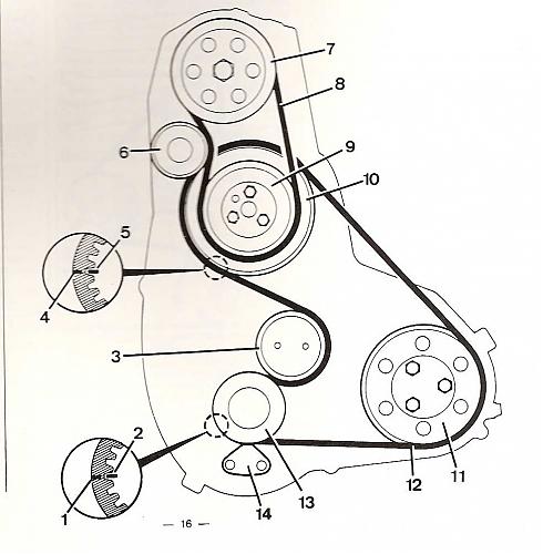

hej!
i din bil sitter en citroen motor med två kamremmar,vattenpumpen
sitter i andra ändan av motorn.
Sv: kontiki640 90 kamremsbyte
Ja det verkar sniket att bara byta en av de två kamremmar som finns i den motorn som det troligen är i bilen... Eller? :D.
Ja jag vet........ Men Pugeot och Cittra har väl alltid gått sina egna underliga vägar med sina konstruktioner även om de skiljer lite åt :p:.
Det är inte heller någon idé att leta efter vattenpumpen i härvan av remmar och spännhjul.
13 är vevaxeln och 7 är kamaxeln (tror jag :o:).
M.v.h. JANKRO.
