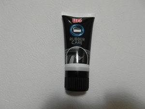

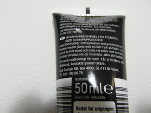

Det här köpte jag på Lidl dök bara upp i affären som det ofta gör och sen försvinner, har inte använt det själv. Man kan ju googla lite det gjorde jag för några år sedan. Riktigt gummi är lite knepigt bryts ned av olja men blir lite töjbarare av att bara ligga i vatten jag tror att det är där silikonet kommer det tas upp i porerna på gummit, sen läste jag om glycerol men det vet jag inget om
Om det gäller att hålla gummi mjukt & följsamt så är glycerin (glycerol) outstanding. Jag använder det på däcken när jag lagrar dom mellan vinter- & sommarsäsongerna. Har även haft det på ett par gummistövlar som blev som nya.
Forskade om glycerol verkar vara det som är i plasttuben från lidl. Ska testa lite har problem med förardörrens lister.
