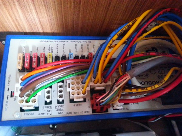

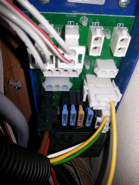

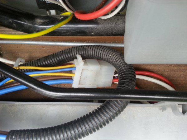

Har jobbat vidare och tror nu att jag hittat vad som är fel på kylskåpet. Killen på Dometic skickade en ny temperaturgivare. Jag kopplade in den och "hängde in den" i kylskåpet. Sen har det fungerat på gasol och 230V utan problem.
Har fram tills nu matat kretskortet med DC 12V (externt) och skulle koppla tillbaka detta till main kable, dvs. bilens 12V. När jag kopplade ur main kable satte jag + och - samt D+ i en tom kopplingsplint (för att de inte skulle kunna komma emot varandra).
Nu när jag kopplar tillbaka får jag ingen spänning i + och - på main kable, vilket jag hade innan jag kopplade ur dem.
Börjat felsöka och på baksidan av kylskåpet längst ner ligger en koppling, där elen kommer från bilen och gör över till kylskåpet (Bild 1). Den vänstra sidan (gula och blåa, samt brun kabel) är ingången från bilens el och högra sidan (röd, vita, lila och svart) utgången till kylskåpet.
Kopplingen är enligt följande
In: Ut:
4/F6 1/F6 main - main +
Tom 2/F6 Tom D+
6/F6 3/F6 12V - 12V +
Med main - och main + menar jag matningen till elektroniken via main kable, dvs denna som inte fungerar.
12V - och 12V + är spänningen till Terminal block Heating element och där har jag spänning när motorn är igång.
Även 2/F6 (D+) fungera när motorn är igång.
Dock har jag ingen spänning på 4/F6 eller 1/F6 (och naturligtvis även main - och main +).
Har försökt att smyga kablarna 4/F6 och 1/F6 tillbaka till EBL men detta är inte lätt... Har hittat kablar med samma märkning på i EBL, men då stämmer inte färgerna. Hittade dessa kablar i block 4 (blå och röd kabel till höger i Bild 2). Mätte spänningen där och den var 0V, men jag tror inte det är rätt kablar.
Har kontrollmätt säkringen till kylskåpet på EBL och den var hel.
Har även kontrollmätt säkringarna enligt Bild 3 och de är också hela. Såg i manualen att någon av dessa styrde konstant +.
Skulle behöva lite tips om var jag ska mäta på EBL för att se om jag har spänning ut från EBL till main kable.
När väl det är gjort tror jag att kylskåpet kommer att fungera.
Mvh
/Jörgen

Sv: Konstigt fel på kylskåp Dometic "TecTower"
Jeg ville forsøkt å lese teksten på alle gule og blå kabler ved elblokken, mulig du finner et par med kuhlschrank på. Men du skrev noe om en manual, er det ikke en tegning av kontaktblokkene med oversikt om hvilke ledninger som skal hvor. Styrestrømmen til kylen går over hovedbryteren i EBL, og over en sikring - og her kommer vi til neste raritet: en bladsikring kan være hel og allikevel finne på strul, oksid på kontaktene kan gi utrolig høy motstand. Det mest ekstreme jeg har sett var på noen sikringer for lys på Winnebagoen - målt med ohm-meter på sikringene og de var ok. Søkte etter spenning og fant spenning frem til sikringsblokken, målte på utgående ledning og ingen spenning. Frem med de tynne probene og målte direkte på kontaktene som klemte på sikringen, spenning inn men ikke ut - ny sikring og allt ok.
Sjekket sikringen grundig på benken og fant at brukte jeg spissen på måleproben så var sikringen ok, men brukte jeg siden proben så var sikringen åpen. Bilen var 5 år gammel.

Efter att ha skruvat ner halva inredningen för att följa kablar gav jag upp och började resistansmäta kablarna bakifrån. Fick då fram vilka två kablar det var som skulle mata 12V via Main kable. Det visade sig att dessa gick från block 5 och säkringen till det blocket hette "Reserv 4".
Reserv 4 var inte den första säkringen jag misstänkte, men den var trasig. Efter att jag bytt den fungerade 12V igen och även hela kylskåpet.
Nu återstår bara att dra in temperaturgivaren rätt, det blir inte lätt eftersom den går ut på baksidan av skåpet och man ser inte bakifrån var den går ut. Kanske kan man dra den baklänges med hjälp av den gamla givarens kablar (att man tejpar ihop dessa), men det blir nästa helgs stora utmaning... :)
Ska försöka summera fel och fellösning, så att flera kan lära sig av detta felet.
