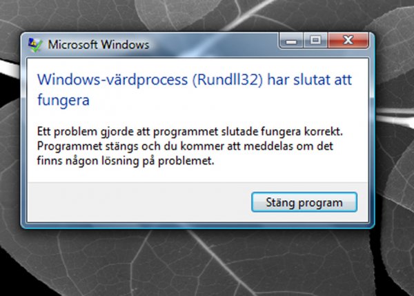

Sedan en vecka tillbaka så kommer dessa mystiska skyltar upp på min bärbara dator (Fujitsu Siemens Amilo, tre år gammal).
Vad betyder det? Jag kan alltid klicka på "stäng program", så försvinner skylten och inget annat händer. Men ibland så kommer dessa skyltar upp ideligen, speciellt när jag startar mina bildspel, som är exe-filer gjorda i Pro Show Producer. Så har det aldrig varit innan, då har jag startat samma filer utan att detta händer.
Tacksam för svar....
/Ludde
    296,4 KB · Visningar: 12

Hej Klingan! Tack för tipset, det verkar som det är mina MGEG klipp som orsakar alla dessa felmeddelanden.
Nu håller jag på att läsa den något knasiga översättningen på sidan du referade till, hur jag ska göra för att få bort dessa återkommande meddelanden!

Ha! Otroligt! Nu är jag av med problemet! Det verkade som det berodde på att filerna i mappen stod på förhandsgranskning, och när det gäller MPEG klipp, så kommer det upp såna här meddelanden om visningsalternativet står på förhandsgranskning i den mappen.
Det räckte med att ställa på visa lista, så försvann problemet!

Det kan var flera olika orsaker. Rundll32.exe används av en massa program. Det gör också att det är vanligt att via virus plantera "skadlig kod" i rundll32. Så kör ditt virusprogram och gärna något antispyware-program först.
Kör du Vista? Då verkar det som att rundll32 kraschar betydligt oftare än i andra operativ. Jag fick stora problem med en vistamaskin för något år sedan med rundll32, efter att ha försökt ladda ner ett certifikat från min bank. Precis samma felmeddelande som du visar ovan.
Oavsett hur rundll32 skadats så är det i pc:s register som orsaken till felmeddelandena genereras. Jag rensade mitt register själv, med påföljd att jag fick installera om hela pc:n. :) Jag hade inte ens gjort backup på registret först.
Är man inte väldigt duktig på registerhantering så finns det hyggliga "registersanerings"-program som rätt ofta kan fixa sånt här. Möjligheten att installera om finns ju alltid om saneringen spricker.
