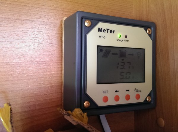

Se till att du belastar batteriet lite så du säkert vet att du inte har det full laddat.
Min Tracer MPPT visade så här i måndags förmiddag. Det var efter att jag förbrukat från batteriet hela kvällen innan. dvs ett kanske 60% batteri.
