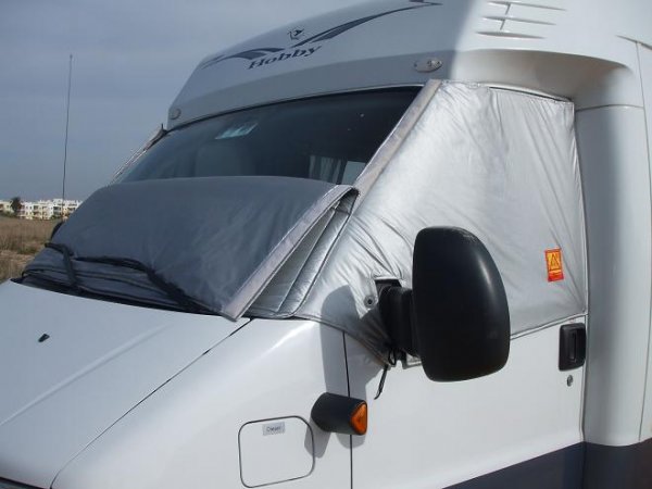

Har en fråga angående kodens på insidan vindrutan.
Vi har insynsskydd som vi täcker insidan av vindrutan på kvällarna , Varje morgon är det väldigt mycket kondens på insidan vindrutan. någon som vet hur man blir av med det problemet ?

En mycket bra lösning är att sätta upp en isolerad vägg mellan bodel och förardel, vilket skulle få till följd att skillnaden i temperatur på insidan resp. utsidan av vindrutan blir mindre. Besvärligt, javisst, men fysikens grundlagar ruckar man inte på hursomhelst. Jag har för mig att det kallas "kalla väggens princip" eller något liknande. Ett isolerande skikt i form av en isoleringsmatta på utsidan skulle möjligen hjälpa.

Hej det som hjälpte för mej var mycke riktigt som jappe skriver ett täcke på utsidan och så var kondensen väck (i alla fall på framrutan)

Vi har vägg att dra ner mellan hytt och bodel . men det är ingen lösning på problemet.När vi skall iväg och åter öppnar upp så strömmar varm fuktig luft från bodelen ut i den kalla hytten och rutorna immar igen på en halv minut.Vilket har till följd att man får starta upp motorn och vänta till fläkten gjort sitt.men en filt på utsidan borde kanske hjälpa.Mats o Cilla

En modifikasjon som er utført av enkelte er å lage en omkobling slik at viften for defroster kan startes uten tenning, står varmeapparatet på omluft så tas den varme luften fra inne i bilen og blåses over ruten utenfor veggen og varmer opp glasset fra innsiden.

Jag har dragit fram ett luftutsläpp från truman jämte passagerarstolen som blåser ut varmluft i hytten. Detta räcker för att hålla kondensen borta och värmer ju även hytten. Funkar bra vår och höst utan att täcka framrutan. Enkelt och effektivt.

Vi hade samma problem. Köpte ett täcke för framrutan som sitter utanpå, sen var kondensen borta. Beställt från fritidstillbehör, ca 2400 kr, det var det värt, kan använda det sommar som vinter.:)
