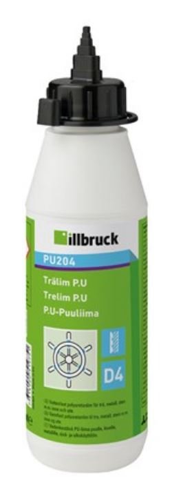

- Det finns en del småhål i aluminiumplåten som uppstått pga rost. Hur fixar jag bäst dessa hål? Med lim eller annan massa? Morfar är snabb med att ta fram limpistolen i dessa lägen, men finns det något bättre? Jag behöver även fixa likadana hål på mittersta delen av taket. Sedan slipa och spraya med någon lackfärg antar jag.
Hej, det beror ju på hur mycket skador det är och om det har utseendet av småhål/frätskador.
Om det är den varianten så finns det en lagning som funkar helt ok.
Prövar med skriven förklaring........
På ovansidan lägger man en slät tunn plast först (gladpack duger) och över den en slät skiva typ 20 m.m. MDF. Hård, styv och slät som täcker området med marginal.
På undersidan så tar man en tunn aluminiumplåt typ 1m.m. som täcker området, spacklar rätt tunt på något som torkar i täta utrymmen, typ någon SIKA eller liknande.
Trycker upp plåten och kladdet mot taket på insidan och "masserar" lite. Ytterligare en skiva MDF på undersidan, kanske även en plast mellan plåten och skivan så den inte fastnar av misstag.
Sedan beror det på var bilen/husvagnen står.
Det optimala vore en jättetving genom ett fönster så man kan klämma samman MDF skivorna med kladd, plast och plåt mellan (för att förstå idén med det hela).
Men i verkligheten så blir det en eller flera stämpbrädor mellan golv och tak inne i bilen.
Om bilen står under ett tak så kan man stämpa från det taket och ner till skivan på biltakets översida (lite jobbigt för fjädringen på bilen rör sig när man rör sig i bilen tyvärr, så man bör göra fjädringen stum med pallbockar under karossen.
En lösning är att i stället lägga något tungt på träskivan på taket, typ några betongträdgårdsplattor eller liknande, eller sätta sig där uppe några timmar..... vilket blir tråkigt redan efter tio minuter :msn_wall: .
Men det skall ju kunna trycka/pressa så mycket så SIKAN pressas på insidan mellan plåten/taket och dessutom sipprar ut lite genom småhålen i takplåten.
När det har torkat så tar man bort skivor och plasten som troligen har fastnat lite uppe på taket där SIKAN sipprat ut, men det är bara att dra, pilla, skära bort den så man kommer åt att rensa bort/jämna av där det blivit för mycket SIKA på ovansidan med kanske en sådandär skrapa med ett yrkesrakblad som skrapa, och sedan slipa lite avjämning.
Kanske låter lite krångligt med förklaringen, men samtidigt som det garanterat blir tätt så blir den anfrätta takbiten lite uppstyvad av extraplåten på insidan och allt sitter garanterat kvar.
En grej som kan bråka lite är att "mjukmedlet" i SIKAN kan göra att färgen har lite svårt att torka där SIKAN har träng genom småhålen.
Det beror på olika kladd, grundfärg och täckfärg men brukar funka bra, jag ville bara nämna ev. problem.
Det här funkar bra om man har frätskador på även lite större ytor och kanske även på en vägg som syns och kanske har sådandär präglad yta som ser för tråkig ut om den blir slätspacklad på utsidan och samtidigt omöjlig att byta ut endast bitvis.
Hoppas det blev begripligt... ;) JANKRO.
Ps: PU lim funkar bra till träreglar och även mot isolering, plåt m.m. Det är ju svagt färgat lim som jäser av luftens fuktighet och ev. lite extra vattenspray och kryper samt fyller ut så allt greppar samman så bra som möjligt.

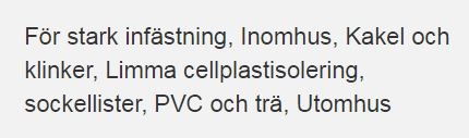

Hej,,,, flera saker, skall försöka svara så gott det går.
Plåtar och torkande "SIKA", Trillade bort på utsidan,,,, utsidan bör ju tvättas av rejält och sedan skall det ju sitta plast och en mothållsplatta på utsidan så det som sipprar ut genom småhålen plattar till sig som en liten hatt som efter torkning kan småslipas eller liknande. Det skall ju skapas ett rejält tryck på massan så den sipprar lagom under tryck i utrymmet mellan plattorna på in och utsidan som håller mot så det inte bara blir en spritssträng på utsidan. Därav skulle en jättetving (som oftast inte finns tillgänglig) vara det rätta för att pressa plattorna samman.... så att säga.
Men en täckande helklistrad plåt på insidan gör ju det hela tätt och uppstyvat så själva lagningen i hålen mest blir kosmetiskt och inte så känsligt om det blir perfekt tätt eller inte.
Det var länge sedan jag höll på med just det här, men då använde jag CASCO Marin & Teknik, men det är deras variant av limmande, tokande, elastisk tätningsmassa. SIKA har så många varianter så man vet knappt vilken som passar var ibland, men träffar man rätt så är det säkert jättebra.
(Jag undrar om inte SIKA T2 är lite mer ämnat som lim än som limmande elastisk tätningsmassa kanske. För att limma träreglar mot varandra så bör du nog i alla fall använda något mer rent lite inträngande vattenfast lim typ PU ovan tror jag. Även vid limning plåt mot plåt kanske du skulle ha någon annan variant av SIKA. Typ UV säker 521.)
SIKA T2
Och så förslaget av butylmassa på taket väcker förundran, hur menade han montro. Menade han att du skulle spackla ett tunt skick och låta det torka eller???
Menade han för att limma en tunn plåt över skadan.
Ingen av de två varianterna är butylmassa ämnad till.
Butylmassa är inte limmande utan enbart till för att täta inne i fastklämda utrymmen, som exempel när man monterar... takluckor. Det skall finnas på flänsen runt luckramen som trycks ner mot husbilstaket och överflödet som kommer ut skall skrapas bort, för synlig butylmassa är bara kladdig och blir smutsig och eländig så den skall absolut inte lämnas synlig mer än kanske en liten "daggmask" i kanten som ofta kryper ut dygnet efter montering.
Butylmassans egenskaper är att aldrig torka, utan bara hålla sig elastisk och seg i så många år som möjligt under luck och fönsterramar och även som extratätning tillsammans med aluminiumlister och deras gummilister vid skarvar mellan tak och vägg m.m. så att det håller sig tätt även om det rör lite på sig.
(Ps. Använd inte butylmassa från det blåa bilvaruhuset. Den är bara kladdig, omöjlig att jobba med och verkar bli dålig redan efter några år. Köp typ SIKA lastomer 710, Bostik butyl eller liknande.)
Om du inte vill anfalla inifrån och du inte tycker det stör för mycket, så kan man ju hellimma en tunn aluminiumplåt med torkande elastisk lim/fästmassa som är både tätning, lim och även UVsäker, typ någon SIKA eller liknande över hela angripna ytan uppe på ett tak, och hålla sig till lite mer finlir på väggarna som syns.
Att bara "spackla" lite över småhålen verkar lite vanskligt och kanske svårt att upptäcka i tid om det inte blir helt tätt eller lossnar lite.
M. mycket v.h. JANKRO.
