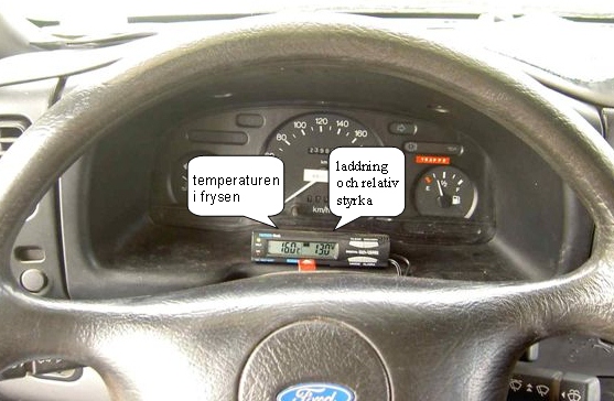

Temperaturen i frysen - alltid under kontroll.
Kunde ha varit minus 22 grader (gas) om absorptionskylskåpet var igång.
PS.
Tips för alla kylskåp
Om du vill ha snabbere kylning förmåga - så förbered kylen med en kyld dunk/flaska 5 till 10 liter vatten.
Den representerar en betydande andel av innehåll när det finns mat i.
Kylskåpet använder inte mer energi när temperaturen har stabiliserats.
Förstod du hur ? ;)

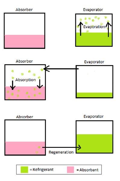

Under städning efter stormen Dagmar (tänk vad fruntimmret kan ställa till:twitcy:) så har jag funderat på om det principiellt verkligen blir kallare med med matvaror än utan. Och om det inte är köldmediets egenskaper som avgör lägsta möjliga temperatur, givet tillräcklig mängd.
Eftersom temperaturen regleras med värmen i regenerationsfasen så tyder det på att man styr "urkokningen" till önskad mängd gas. Att man kanske sedan "brassar på" för att snabba på temperatursänkningen är en annan sak. För i slutändan borde temperaturen bli den samma.
Notera att "för - kylningen" av tomt skåp borde sakna betydelse om man inte använder en ackumulator som exempel en vattenflaska.
//Conny
