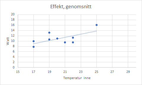

I vår bil sitter det ett Dometic MDC90 kompressorskåp. Märkeffekten vid drift är 45 W. Vid vila torde den vara nära 0 W, det är bara en liten lysdiod + lite elektronik som förbrukar då.
I somras kollade jag längden på driftperiod och stilleståndsperiod vid några olika tillfällen. Noterade också lufttemperaturen inuti husbilen. Vid samtliga tillfällen hade kylskåpsdörren varit stängd minst 6 timmar innan. Termostaten är inte graderad, vi har ställt den i ett läge som uppfattas ge samma temperatur på matvarorna som i kylskåpet hemma.
Jag beräknade sedan en genomsnittseffekt som: Relativ drifttid (%) * 45 W. Resultaten syns nedan. Tiden lästes av på minutnivå, utan sekunder, vilket förklarar en del av varför värdena spretar. De har nog också påverkats av att inomhustemperaturen mättes ett par meter ifrån kylskåpet.
Lägger man till några dörröppningar då och då blir naturligtvis effektbehovet högre.
