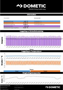

Nu har Dometic kunnat logga kylskåpets förbrukning under 2 x 24 timmar och fått fram att snittförbrukning ligger på 1,8Ah vilket är 0,5Ah mer enligt specifikationen på 1,3Ah. Kompressorn utför sitt arbete, dvs den kyler som den skall, men jag tycker ändå att 0,5Ah låter lite mycket, inte minst med tanke på att vi öppnar kylskåpsdörren ganska ofta under dagen. På loggen syns inte att man har öppnat kylskåpsdörren under testtillfället !
Hela alltet känns ganska otryggt inför årets övervintring. Är det verkligen värt att chansa och riskera panikåtgärder, panikkostnader och inte minst den tid som krävs för att hitta en auktoriserad kylreparatör/kylservice i Spanien?
Min tanke nu är att byta ut kylskåpet mot en ny och betala ev. mellanskillnad (om det går). Alternativet är att köpa nytt i Tyskland då det går att hitta (i alla fall på nätet för 8 500:- ) ett kylskåp som är 3 - 4 500:- billigare än här hemma (ca 13 000:).
Bifogar Dometic fina logg från senaste mätningen. Svart sträck över "Ampere" är min egen för att lättare se gränsdragningen mot förra året då förbrukningen låg på ca 3,6 Ah (nu ligger det över 4Ah):

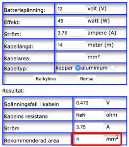

Dometic menar på att dom installerar 2mm2 per meter kabel (twin?). Om jag räknar att min t.o.r. längd är totalt 14 meter till min 45W förbrukare, då kommer 4mm2 att räcka fint. När jag mätte ström med finkänslig Amperemeter, då visade A-meter att kylskåpet faktiskt drog 3,6Ah...
