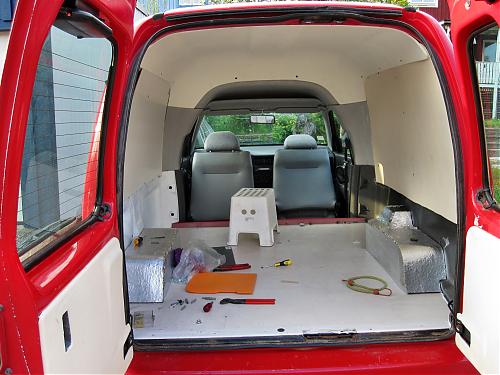

Jag lade klickgolv över hela golvet i min caddy, isolerande skumplast under.
Monterade sedan skåp och säng ovanpå med genomgående plåtskruv och naturligtvis med rostskydd på underredet.
Hade aldrig problem med det under de 3000mil och nästan 4 år jag körde nästan dagligen med den inget glapp oljud eller lösa delar eller sprickor mellan skivorna, men jag limmade noggrant alla tillsammans med vitlim i en lägenhet hålls de ju ihop bara av klickfunktionen och sedan om man spiller vatten ville jag inte det skulle gå ner i springorna för då kan det vara fara och färde.
Klickgolvet var heller inte av trä utan plast som inte kan resa sig.
