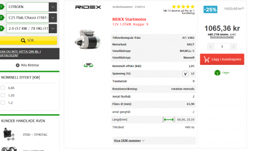

@HansErik
Vad jag kan se så passar inte den av dig länkade startmotorn din motor.
Ovan i Roger67s inlägg har du en sökning som slutar i en 78 hk motor.
Nedan har du en sökning som slutar i en 84 hk motor.
Ingen av alternativen föreskriver en 2,5 Kw startmotor, som i din länk.
Bäst vore att köpa en ny av Autodock för under tusenlappen, kol och annat är ju inte gratis det heller, om du hittar det.

Om man kollar på Autodoc så så finns det många att välja.
Det verkar inte helt lätt. Årsmodellen verkar också spela roll.
Bra priser hos Autodoc.

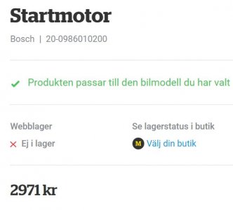

Hej, jag har sökt hos Mekonomen tre gånger nu och fick mest negativt svar på olika sätt men till slut så dök en startmotor upp som troligen är rätt. Det är svårt nu för tiden att hitta delar till alla möjliga äldre bilar hos svenska firmor... Det kanske inte är så intressant för dem längre, eller också har de tappat kunder som äger äldre bilar p.g.av deras "prisutveckling" mot nätbutiker.
Den här dök upp till slut och är nog den rätta hos Mekonomen till din bensinmotor.
Men tyvärr så visas också varför de flesta väljer andra firmor för köp. Visserligen en BOSCH men som vanligt ca. tredubbla priset mot nätbutiker som länkats till ovan. Det finns ju både LUCAS och HELLA om man vill ha kända märken under tusenlappen (även om LUCAS kanske är mera Ökänd :pän känd).
