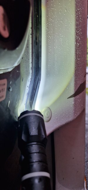

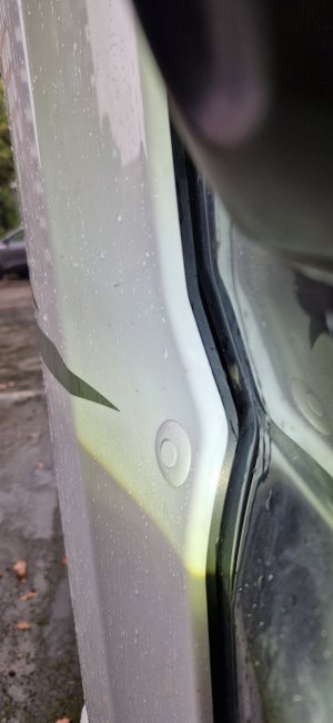

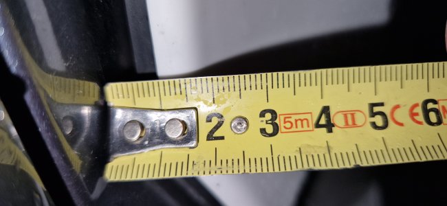

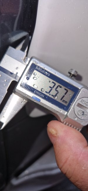

De har redan fixat på min Weinsberg-husbil enligt instruktion från tillverkare men jag blev inte nöjd. Tätskiktet på fender blev försämrat.
Det blev ett mellanrum mellan fender och chassi på ca 3,5 mm. Jag har precis idag reklamerat men har inte fått svar ännu.

Jag måste fråga, vad är det för företag som gör en sådan "reparation" ?
Man blir ju mörkrädd när man ser ett sådant resultat.
Du gör helt rätt att reklamera detta.
Knaus/Weinsberg kan omöjligt mena, att det ska se ut så här efter åtgärd ?

Fick svar från Bergholm att det inte är något konstigt med denna glipa utan helt normalt. Att tätskiktet inte kan skadas för det ligger innanför fendern.
Men jag tycker det låter konstigt för vattnet borde tränga in ändå bakom. Det måste vara tätt...
Låter inte ok, skulle tro att dom inte har följt anvisningarna exakt, utan placerat skruven/hylsan lite fel och därför drar den inte intill riktigt.

Å ena sidan måste man ju lita på att dom vet vad dom pysslar med men det är onekligen inga stora anläggsytor där 2 skruvar/plugg ska hålla dessa stora plastbitar. Sprickbildning över tid ?
Skruvarna är nog tänkta som säkerhetlåsning, inte som den kompletta fastsättningen. Därför blir det ju helt fel när limningen inte är intakt som på bilderna ovan. Jag skulle absolut reklamera det utförandet vidare, i värsta fall ända till Knaus.
