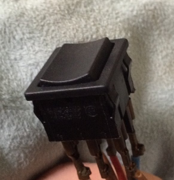

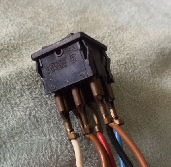

Tackluckan gick inte att köra ner (men upp), efter lite krångel så polvände jag och då funkade "öppna" knappen som "stäng". Rimligtvis är knappen trasig, frågan är vart får jag tag i en ny?
dvs återfjädrande till mottläge, 6 stift, matning i mitten polvändning sker med sladdar på baksidan. Inbyggnadsmått 20*23mm (mätt med tumstock).
Tips på ersättningsdel som kan köpas vart??

Kan denna va nåt?
Ser ut att kunna passa efter lite mindre justeringar.
15:- inklusive frakt för 2st är ju inte direkt dyrt.... Man får dock räkna med ca 4 veckors leveranstid.

Kan denna va nåt?
"storleksfelet" är ju åt rätt håll, värre om det blir glapp.
Leveranstiden lite avskräckande map semesterplanerna... hmm

Sv: Knapp till takluckan Knaus
Jo jag märkte det när jag fick den.... :)
Hursomhelst så vart det inte bättre, luckan går åt ena hållet men inte andra (polvändning av matningen så går den åt andra hållet).
Jag trodde att det var en enkel motor och via sladdarna på knappen så polvänder man för upp/ner. Det går 2 trådar till den motor som syns (och går fram/baklänges beroende på polariet). Men det sticker även några trådar vidare bakom panelerna (som jag tror är ändlägesbrytning??).
Jag har inte brutit mig vidare, men någon som har några mer tips?
Mitt huvudspår just nu är att leta fram ändlägesbrytare om det är den som spökar?
Är ju enklare att krångla när man står hemma på gårdsplan..
