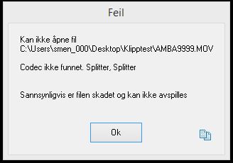

Körde den i Movie Maker, med detta resultat!

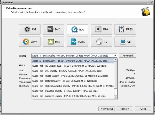

När man ska spara i AVS Video Editor 6,4 så finns ALLA möjligheter, men när man väl ska välja finns inte möjligheten .mov vid själva valet!
Blir nog att använda Windows Movie Maker och spara grundmaterialet för senare försök.
