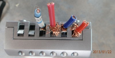

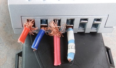

När montören skulle plocka bort den gamla regulatorn sa han att vi kunde varit döda med tanke på inkoppling av kablarna???
Bilder
Kortis mellan kablarna!!
Bildena talar för sig själv!
Inte för att jag förstår vad han menar?
Någon som vet?
VEM som installerat regulatorn har jag ingen aning om , vi är ägare 3, så det måste vara någon av de andra 2.

Største faren var risken for brand, spesiellt om ikke kablene til batteriene mangler sikring.

Vilken mardrömsinkoppling :eek:
Själv kör jag lödda isolerade ringkabelskor (på avsäkrad kabel) på min CTEK.
Peter :)

Kan bara säga att det är skrämmande att göra ett så katastrofalt dåligt jobb till en kund. Den som gjort jobbet har inte en susning om vad han har hållit på med.
Eftersom jag själv är elektriker fast på starkström så vill jag nog ändå säga att en riktig klåpare har varit i farten o då har jag varit snäll med mina ord.

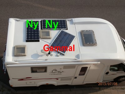

Misstänker att det är ett "privatjobb" med tanke på hur solcellen ligger och kabeldragning i garderoben, kablarna hängde lösa i taket.
Lägger upp en bild uppifrån så man ser taket/solcellerna
