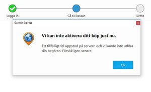

Jag har nu under et par dagar försökt att uppdatera min Kenwood 4250 DAB.
Jag har försökt att få hem kartuppdateringen från Garmin via Garmin Express men får svaret att det är serverproblem.
Har kontaktat Garmin om detta men inget svar.
Någon fler som provat?

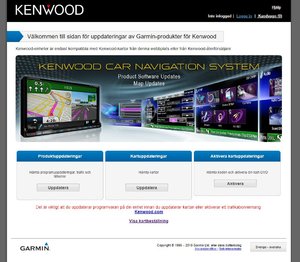

Så här står det på sidan: Kenwood-enheter är endast kompatibla med Kenwood-kartor från denna webbplats eller från Kenwood-återförsäljare

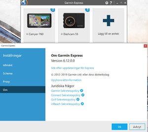

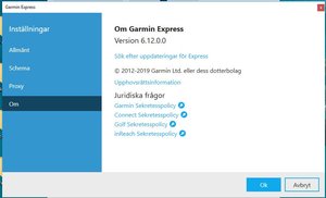

Har du provat att uppdatera Garmin express till senaste versionen?
Den ska ju göra det själv men det händer att så inte sker.
Senaste version är 6.12.0.0.
Har råkat ut för att få problem med serverkontakt när versionen varit för gammal

Detta är versionen jag har.
Jag har stängt ner Virusprogram,Brandvägg men tyvärr funkar det inte.
Jag har t.om. kört via min dongel men samma problem.
Har t.om avinstallerat min enhet och lagt till den på nytt
Däremot gick det bra att ladda ner den befintliga kartan som är från 2014.
Nu är det slut på idéer hur jag skall göra.

Nu har jag löst problemet....
Problemet sitter i att mitt Bankkort inte accepterar deras sätt att ta betalt.
Kollade med min bank och fick beskedet att deras sida har ett system som inte är under Secure 3D.
Bankkortet fick tillfälligt kodas om att gälla för internetbetalning på max 60 minuter sedan stänger den ner.
Detta kan man göra via hemsidan på banken och sedan återgå till Secure läget.
Det står visserligen på Garmin Express "Gör en säker betalning viaXXXX" tyvärr så verkar det som om sen inte är säker "inte vet jag."
Nu är ju programmet nerladdat och skall in i navigatorn under morgondagen.
