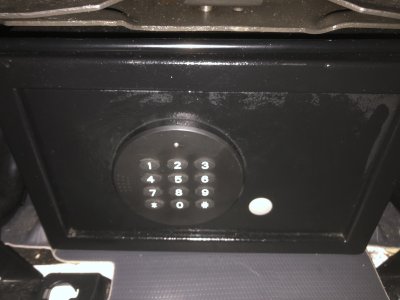

Någon som har instruktion om hur man ändrar/lägger in Code på detta kassaskåp.

Finns ofta en knapp på insidan som ska tryckas in några sekunder för att byta kod.
Har sett flera tillverkares skåp som har en liknande konstruktion.
Brukar vara att knappen hålls inne till det piper.
Då läggs den nya koden in med *kod* eller #kod#

Vi har ett liknande skåp och då slår man in 4 siffror och avslutar med stjärna. Då hör man att låskolven slår till.
Vid upplåsning gör man på samma sätt och kolven låser upp skåpet. Det går att välja vilken kombination som helst med 4 siffror.
