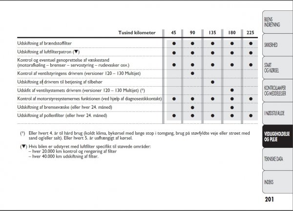

Da jeg købte min camper i 2011 downloadede jeg en manual fra https://www.fiatcamper.co/se/home
Side 201 ser ud som på billedet herunder.
Forhandleren fortalte mig, at kun motormodellen 160 Multijet har kamkæde, og at de andre modeller har kamrem.
Siden har FIAT skiftet motor, men jeg ved ikke fra hvilken årgang.

Hei! Jeg har en 2008 Fiat Ducato med 100 HK motor levert av Ford. Den har kjede, ikke kamrem. Etter det jeg har fått opplyst, gjelder det bare 100 HK-bilene av denne årgangen. Mvh! alfb
