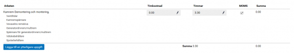

Så kostnaden...... Jag sitter just och tittar på en verkstadsinstruktion för byte av rem på äldre Fiat Ducato 2,5 TD -95 till -02.
Beräknad arbetstid på bil utan ABS och utan AC, 1,05 tim. (Ja, en timme och tre minuter blir det i timmar och minuter.) Låt gå även om det tar två timmar med kafferast för ett proffs som gjort det 67 gånger innan.
Kamremssats ca. 800:- i bästa fall, och ändå uppåt 8000:- i sämsta fall som sluträkning.
