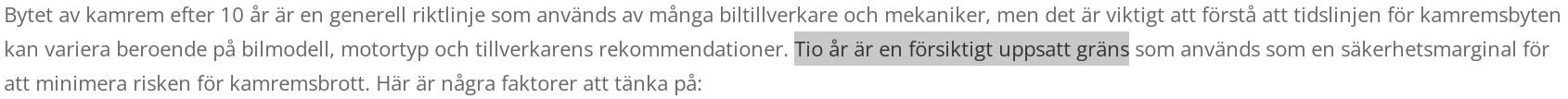

Hej, ja helt annan, det finns nog ett flertal listor med olika uppgifter, och tydligen finns det andra listor i andra länder dessutom......
Jag vet att jag sett 48 mån. och då 18.000 mil i någon lista och i den listan så var det 2.3L motorn nyare/efter 2006 som det gällde.
2.3L motorn före 2006 stog det 60 mån. och typ 23.000 mil på.
Samtidigt så kommer jag ihåg att det fanns inget miltal under ca. 10.000 eller 11.000mil. på någon motor.... i den listan.
Och OBS. i den listan, som det inte är någon idé att leta reda på eftersom det finns säkert andra uppgifter på något annat papper, så någon inte håller med, för ett annat papper säger något annat.
Samtidigt så var det då också motorn i första generationens Ducato jag letade efter (upp t.o.m. -94... och -94 finns i både gen.1 och gen. 2 utförande) men just den listan började tyvärr på -94 och gen. 2.
Så tidigare motor som denna tråd handlar om fanns inte med alls i den listan.
Så det absolut bästa är nog att som vanligt bilda sig en egen uppfattning och hålla sig till den. Samt komma ihåg att det finns massor med olika uppgifter till olika/andra sorters/årsmodellers motorer som inte är densamma som just den man själv har.
Dels på nyare motorer tänka till så ingen kan ifrågasätta garantin, om man är ute efter att ha den säkrad med täta kamremsbyten.
Dels bilda sig en egen uppfattning om hur man skall göra när garantierna ändå är ute.
Dels då fundera på den här skrivelsen från en seriös tidskrift.
Ja??? M. mycket v. h. JANKRO.
