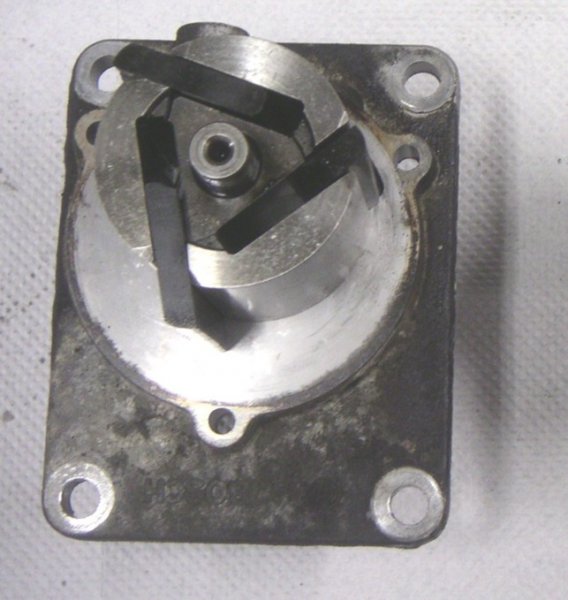

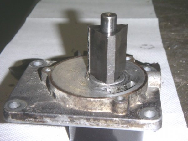

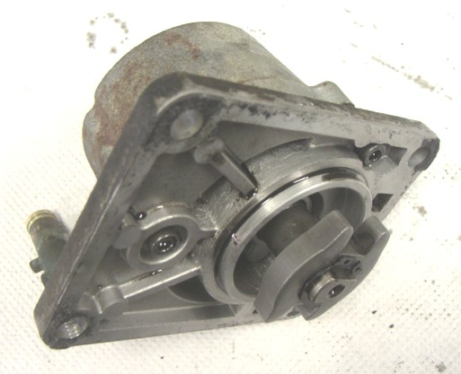

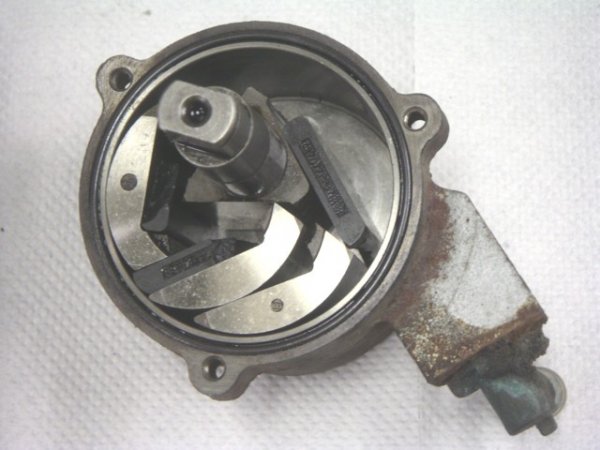

Så här ser Vacuumpumpen ut.
När man skiljt den åt ser man att rotorns alla blad har gått av.
Den sitter på samma axel som dieselpumpen varför även den stannade.
Så här skulle bladen suttit med backelitskivor emellan.
Skivorna slungas ut mot sidorna och tätar mot väggen.
Inte mycket kvar som kan skapa vacuum.

Sv: Kamremsbrottet blev vacuumpumpsbyte!?
Vilken konstruktion, tydligen inte med i smörjsystemet heller. Man kanske skulle ha tittat på MBs gamla vaccumpumpar av kolvmodell..
Monica o Kurt;
Nej, eftersom det bara var pumpen som hoppade över kugg. Kamaxelns och vevaxelns inbördes förhållande ändrades inte så kolvar och ventiler klarade sig.
Kölis 75;
Jo, pumpen smöjs genom motoroljan, så det var inte brist på smörjning. Jag tror det var materialutnötning, brottytorna tyder på det.
