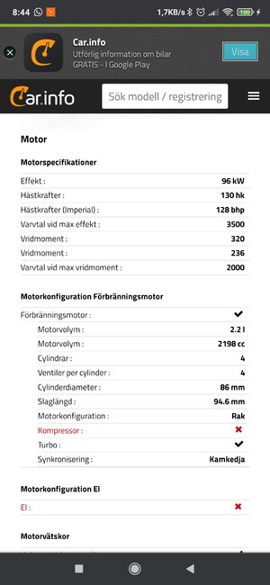

Är det någon som vet hur man kan ta reda på om det sitter en Kamkedja eller Kamrem
på en citroen jumper 2013 motor 2,2 HDi 130 96Kw som sitter i en (Pössl Roadcruiser 640 - 2014) ?

Ok, Tack Tommy, men hur kan jag få fram sån info på ett lättsamt sätt, jag har sökt överallt på nätet men inte hittat någon info om det ?

Puma? (2,2)
Den trodde jag var 2,4liter? Dessutom känner jag inte till att Puma finns med framhjulsdrift! Är ju en rätt klumpig spis.
DW12 är en Peugot diesel 2,2L, men tillverkas nog i en Ford fabrik, är inte säker. DV6 (1,6L) som är en annan Peugot diesel tillverkas i Ford’s fabrik i Dagenhamn så lite rörigt är det mellan Ford & Peugot.
Principen mellan Ford & PSA var/är att Peugot svarar för diesel motorerna även till Ford (Europa bäst att tillägga). Då,är det konstruktion & utvecklings ansvar. Tillverkning kan vara en annan femma. Men detta gäller personbilar, så Puma är nog Ford’s egen då den togs fram för Ford Transit. Den brukar vara 2,4L som 4 cyl och 3,2L som 5-cyl. 2,4 sitter i Land-Rover Defender senare årsmodeller (den som numera är nedlagd) & 3,2 satt i Ford Ranger pick-up tom 2018, lite osäker på exakt årsmodell, men den har utgått i alla fall.
Samtliga dessa motorer har kamkedja!
DV10 (2,0 L) som sitter i Jumper av senare årsmodeller har också kamkedja, har själv en sån i min Jumper som är tillverkad 2018 (Adria).
Montreal
12.776
707
Puma? (2,2)
Puma är 2,2 liter. Men den 5-cylindriga i Landrover är väl en VM-Diesel? PSA-Peugeot/Citroen har en ny 2,2L diesel nu, från 2019 tror jag.
