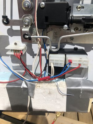

Jag plockade av sidostycket till bodelsdörren på min Niesmann Bischoff Arto 2008 för att kolla upp vad som var fel på låsmekamismen. Det visade sig att en fjäder var av, så den ska beställas.
Under tiden jag grejade, ramlade sidostycket och drog med sig plus- och minuskabeln innan jag hann se var de var inkopplade. Är det någon som vet var dessa ska in? Det är den röda och den vita längst ner på första bilden som åkt ur. (Plus- och minuskabel)
Kanske ett långskott, men söker en lösning på olika håll.
En centrallåsmotor brukar ha en minus och 2 plus kopplingar (svart, grå och blå om svarta delen i mitten är centrallåsmotoren - bestämma minus (blocket till vänster ?) Sen får du mäta upp/hitta öppnings- och stängningssignalerna. Den gråa skulle kunna vara en av plussignalerna. Därefter borde du kunna koppla ihop det. Vad den röda med kabelsko som är av har för funktion har kanske inte med centrallåset att göra. Dra av de 2 blocken till höger - finns kopplingar som saknar sladd i yttre delen av blocken ?
Undrar om kabeldragning/kopplingar är original - skarvhylsan förvånar Liksom krysset på blocket till höger. I blocket till höger finns plastade kabelskor - de är nog inte ursprungliga.
