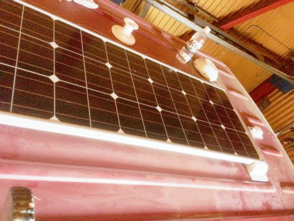

Fick min solpanel idag.Elkablarna är inte riktigt som på mina gamla paneler
Nu sitter det två kablar med några specialkontakter på. Vill ha den av mig nu dragna kabeln direkt till panelen utan dessa kopplingar. Kan man öppna den svarta dosan på panelen och ta bort befintliga kablar och skruva el löda dit den kabeln jag nu dragit från regulatorn ?

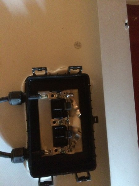

Locket på kopplingsboxen är en baggis att ta bort men kablarna är lödade men det ser ut som dom hade varit skruvade i en tidigare upplaga men jag kan givetsvis värma bort dom gamla och löda dit mina istället
Sv: Kablar till solpanelen
Så här ser det ut i kopplingsboxen. Borde väl gå att löda loss befintliga kablar och löda dit mina egna ?

Vilken sorts kontakter är det på kablarna, vissa celler är ju utrustade med fina täta kontakter som jag tycker det är synd att ta bort, då kan det vara värt att skaffa rätt anslutning istället? :)
Det skulle kännas synd, men en skarv ger alltid lite förluster, så kan man byta till nya kablar som räcker hela vägen, är det att föredra.

Affekt, gör som du känner är bäst för dig. Oavsett, så ser du ingen effektförlust i laddningen. Ser att du har en öppen box, lätt att byta kabel senare om du vill.

Kabeln från bilen kommer upp c:a 3 dm framför panelen. Kablarna från panelen är vardera på en meter. Har dragit UV skyddad kabel 2x4 mm2 genom genomföringen. Synd att ha så mycket kabel liggande under panelen.
Jag tar bort originalkablarna och löder dit mina nya.
