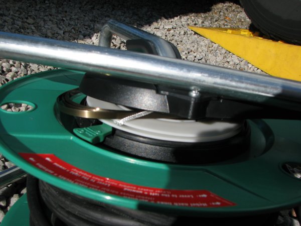

Köpte just en sådan tidigt i höstas, fast den modellen med startsnöre för att veva in kabeln med. Ser ut som startsnöret på gräsklipparen. Rullade ut kabeln två gånger på gårdsplanen för att provar startsnöret sedan pajade hela mekanismen och jag får göra som man alltid gjort. Veva in kabeln med de knopparna som finns på sidan.
    2,7 MB · Visningar: 9
